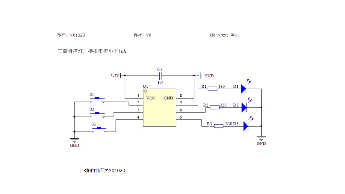

一款微功耗3路自鎖開關(guān) YX1020電路原理圖
查看數(shù): 2206 | 評論數(shù): 13 | 收藏 1
發(fā)布時間: 2024-3-12 14:32
設(shè)計單火線取電遙控開關(guān)需要一款微功耗自鎖開關(guān)芯片,購買了20只樣品,感覺YX1020非常合適,實測5V時,靜態(tài)電流僅僅只有0.8微安!單路輸出電流達到30ma以上。

ID:491875 發(fā)表于 2024-3-12 14:33
S1對應(yīng)7腳輸出,S2對應(yīng)6腳輸出,S3對應(yīng)5腳輸出。
