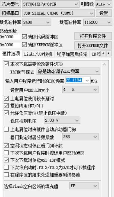

8G1K17A單片機(jī)芯片 每次重新寫進(jìn)程序 EEPROM里數(shù)據(jù)就沒有了,斷電還是有數(shù)據(jù)的。 什么原因呀?? 也不是還有什么地方有選擇的嗎??還是選擇錯(cuò)了??

ID:1034262 發(fā)表于 2024-4-21 11:48
不要勾選下次下載程序時(shí)清除EEPROM。
ID:1117545 發(fā)表于 2024-4-20 23:31
你多勾了,不要勾選 允許低壓復(fù)位,勾了這個(gè)選項(xiàng)就是禁止低壓中斷了

ID:299872 發(fā)表于 2024-4-17 19:47
Hephaestus 發(fā)表于 2024-4-17 16:15
無法選擇,你也不想你的勞動(dòng)成果被別人輕易竊取是不是?
什么意思??
這個(gè)有什么問題嗎???
每下載程序后EEPROM被清空 就成FF了
我就寫了些東西 0X0000就不是FF,再上電,就不會(huì)清扇區(qū)了呀,
測試效果很明顯呀,看串口助手收到的消息。
第一次上電會(huì)有beging re write什么的提示。
后面上電只收到 .....9
后面上電只收到 .....9
所以斷電數(shù)據(jù)是可以保存的,
就是下載程序就被清空了。
