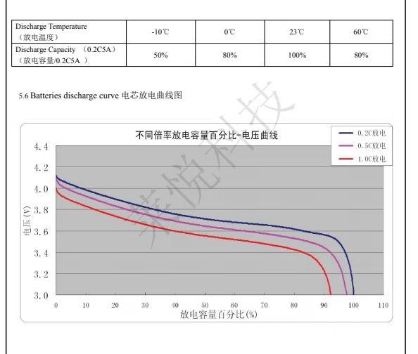

俺用的是基于STM32F103C8T6通過INA219電壓電流檢測模塊,讀取鋰電池塊的電壓電流,現(xiàn)在用的轉換公式是Battery_percentage = ((V_bat - 3.0) / (4.2 - 3.0)) * 100,然后發(fā)現(xiàn)不怎么精準,看了論壇另一位的帖子,發(fā)現(xiàn) ...

ID:401564 發(fā)表于 2024-5-16 17:05
商家給的表格一般是恒流放電的曲線,如果你的不是恒流放電,這曲線也沒啥用
你只能自己用你現(xiàn)在所用的電池,自己去放電,每10分鐘或者15分鐘記錄一次電池電壓,一個完整的放電過程,你就會得到一個表,然后你再自己大概的估算一下
根據(jù)電池電壓來計算電量,肯定是有誤差的,而且,隨著電池不斷的老化,誤差會越來越大

ID:1120874 發(fā)表于 2024-5-15 22:45
T0m 發(fā)表于 2024-5-15 22:15
通過放電時間細分100份,查看那段時間的電壓值,填到表中即可.
請問kile5程序如何編寫?
ID:621776 發(fā)表于 2024-5-15 22:15
