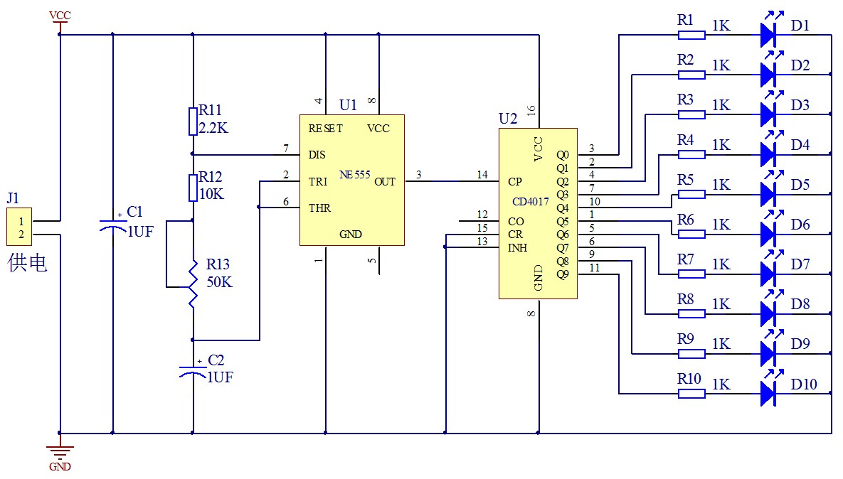

555+4017電路無法驅(qū)動LED流水燈
查看數(shù): 1390 | 評論數(shù): 9 | 收藏 0
發(fā)布時間: 2024-6-13 10:43
555+4017流水燈從論壇找的電路圖,按照電路圖搭建仿真圖,發(fā)現(xiàn)無法驅(qū)動LED燈,后來把1K的電阻改為200歐姆,電路仿真成功,50K的可變電阻也可以換成500k的,這樣調(diào)整電阻的阻值流水燈的顯示更明顯。

也許你需要為你的模擬選擇一個不同的led。由于led的最小電流,模擬將無法使用選定的led和1K電阻器。不同 ...

首先要明確你的供電電壓是多少,二要明確LED的種類及工作電壓。NE555的工作電壓是4.5~18V,你的供電電壓是3.3V,NE555不會產(chǎn)生波形。。。。。

Maybe you need to choose a diferent led for your simulation. The simulation will not work with the c ...
確實(shí),我可以把LED的通泰電流從5mA設(shè)成1mA,可以仿真通過。但仿真完成后,需要通過AD畫原理圖和PCB圖做成成品的,我查了一下:小功率LED一般電壓在1.5V~3.5V,電流20毫安左右,把電阻變小可能更符合實(shí)際的電路,謝謝你的建議。也是學(xué)生在做電路的過程中,仿真不通過,問我才仿真的,只是為了解決問題。

也許你需要為你的模擬選擇一個不同的led。由于led的最小電流,模擬將無法使用選定的led和1K電阻器。不同的LED具有不同的最小電流。為較低的最小電流選擇一個紅色LED,然后再次嘗試模擬。

Maybe you need to choose a diferent led for your simulation. The simulation will not work with the choosed led and 1K resistor because of the LED minimum current. Different leds have different minimum currents. Choose a RED LED for lower minimum current and try simulating again.
