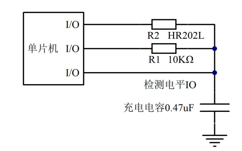

HR202L濕敏電阻 R2的阻值怎么求?阻值怎么算
查看數(shù): 947 | 評(píng)論數(shù): 3 | 收藏 0
發(fā)布時(shí)間: 2024-6-20 16:33
類似HR202L的濕敏電阻,求R2的阻值怎么算

ID:136013 發(fā)表于 2024-6-22 08:42
1:濕敏每個(gè)廠不同,R1得參考他的規(guī)格書,;2這種濕敏阻值是需要溫度補(bǔ)償?shù)�,一般要求不高�?°C查一個(gè)表,所以你還需要加路測(cè)溫;3最底下的AD口方便些,電容104或者不要;4一般小量建議直接用AHT20(F)省了校正的煩心事

你是如何構(gòu)思出這個(gè)圖的呢?
