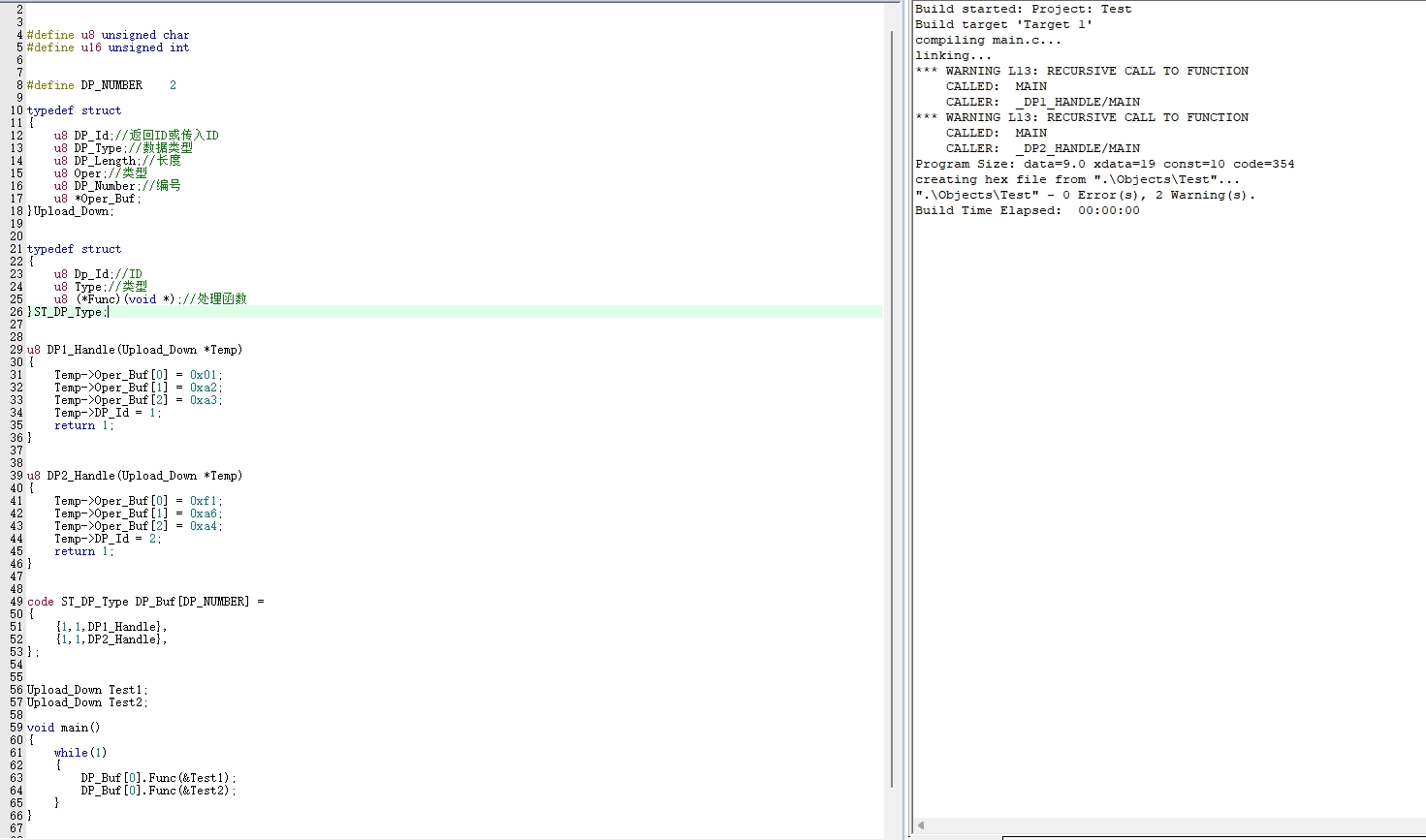

雖然說(shuō)警告不重要,程序運(yùn)行是正常的,但從技術(shù)角度出發(fā)還是想明白這是什么原因造成的,應(yīng)該怎么分析

這個(gè)程序優(yōu)化等級(jí)目前是9級(jí),,如果調(diào)到8級(jí)的時(shí)候就不會(huì)出現(xiàn)這個(gè)警告
ID:485350 發(fā)表于 2024-7-22 14:40
并不是沒有調(diào)用,而是遞歸調(diào)用警告

這個(gè)警告是遞歸調(diào)用警告

沒有正確調(diào)用 DP1_Handle 函數(shù)
那如何調(diào)用此函數(shù)才不會(huì)出現(xiàn)遞歸警告??

這個(gè)僅僅是演示代碼,不是說(shuō)這個(gè)野指針問題,,,,編譯警告問題是遞歸調(diào)用

這個(gè)警告表示 DP1_Handle 函數(shù)直接或間接地調(diào)用了它自己,從而造成遞歸調(diào)用 但是我不會(huì)改代碼
