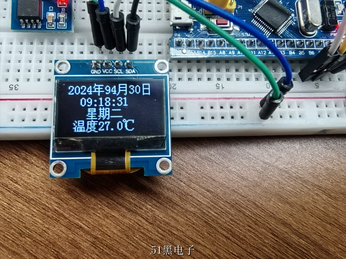

求教各位大佬,斷電之后,注釋掉設(shè)置時(shí)間的代碼,重新下載,時(shí)間就會(huì)變的異常,這可能是什么導(dǎo)致的

貼代碼,貼電路圖,貼實(shí)物圖
OK,解決了,是加的延時(shí)導(dǎo)致的

除了溫度顯示正常,時(shí)間會(huì)變亂,斷電是想試一下電池會(huì)不會(huì)起作用,然后重新給電,按一下復(fù)位鍵,時(shí)間就會(huì) ...
貼代碼,貼電路圖,貼實(shí)物圖

就是想看電池會(huì)不會(huì)起作用,結(jié)果注釋掉設(shè)置時(shí)間的代碼,下載代碼,重新復(fù)位,時(shí)間還是正常的,再斷電,重新給電,時(shí)間就變亂了,不知道是哪里導(dǎo)致的

除了溫度顯示正常,時(shí)間會(huì)變亂,斷電是想試一下電池會(huì)不會(huì)起作用,然后重新給電,按一下復(fù)位鍵,時(shí)間就會(huì)變亂,設(shè)置的時(shí)間是今天,然后注釋掉設(shè)置時(shí)間的代碼,重新下載,一復(fù)位,時(shí)間就就變成了2024年94月30日,每次出現(xiàn)的異常時(shí)間都不一樣,請(qǐng)問(wèn)可能是什么導(dǎo)致的呢(剛?cè)腴T(mén)的新手,大佬清楚的話(huà),麻煩解釋清楚一些)

異常?是什么形式的異常?是時(shí)間變慢了還是變快了?還是時(shí)間整個(gè)亂套了?變慢的情況只有一種可能,那就是備用電源沒(méi)有正常工作或者根本就沒(méi)有備用電源。變快的情況我沒(méi)見(jiàn)過(guò),徹底亂套的情況需要檢查通信時(shí)序,是否延時(shí)過(guò)長(zhǎng)或者過(guò)短。還有一點(diǎn)需要注意的,焊接的時(shí)間不要太長(zhǎng),它是內(nèi)置晶振的,長(zhǎng)時(shí)間的焊接高溫會(huì)影響晶振的性能。
