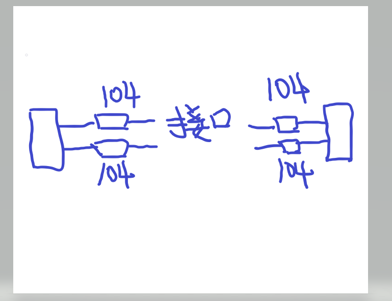

請教各位,為了防止高電壓從外部422輸入口接進來燒壞422芯片,是否可以在422傳輸線上串接104電容當作隔離用。我測試傳輸沒問題,想問一下各位這樣會有別的不好的地方

可以用光耦來做隔離, 光耦器件也不貴的,也很常用的.
ID:420836 發(fā)表于 2024-8-3 09:18
一般情況下,可以使用鉗位二極管、TVS或MOV來防止電壓尖峰。
ID:344848 發(fā)表于 2024-8-2 21:01
ADI和Ti有專用的隔離芯片。
