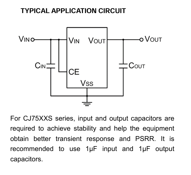

求問電源芯片電容大小問題

芯片型號為cj7553   規(guī)格書建議輸入輸出電容都使用1uf,請問下,這個具體怎么選擇

說的很清楚:推薦輸入1uF、輸出1uF。
嚴重提醒:HT75XX系列輸出很容易有過沖!
沒有問題的,1uf也不會過沖,有問題的加100uf只是緩解并微解決。
好的,感謝,現(xiàn)在還是按數(shù)據(jù)手冊的電容設置

輸入和輸出兩個104電容,這是肯定不能少的
大電容用電解電容或者是無極電容都可以,10uF能夠勝任幾乎所有 ...
感謝,我來查下這本書看看。

是7533,那這么看的話輸出用多大的電容呢?
上面已經說了,要實測,1uf是不可能的,最少10uf起步。
大電容用電解電容或者是無極電容都可以,10uF能夠勝任幾乎所有的單片機電路,100uF基本就是完全OK的
音響電路除外,因為它能聽得出來的
在一本叫"電子技術自學指南"的書中,有這方面的介紹,你可以網上搜索看一下
沙發(fā)的說法沒什么道理,有點經驗的都不會讓單片機跟著大電流用同一個電源電路的也不會讓單片機來輸出大電流的,大電流單片機都是以灌電流(也就是吸入電流)為主的

輸入有1uf也足夠,輸出1uf對芯片要求極高,除非電流很小且沒有大的突變電流,一般大的突 ...
ID:466250 發(fā)表于 2024-8-19 09:35
型號應該是7533吧
輸入有1uf也足夠,輸出1uf對芯片要求極高,除非電流很小且沒有大的突變電流,一般大的突變電流會直接拉低電壓造成低于單片機復位門檻電壓,這類負載大多數(shù)10uf輸出電容都穩(wěn)不住,需要并100uf或以上的電解解決。也可以使用性能psrr性能更好的芯片,10uf也能穩(wěn)住。不要看規(guī)格書要實測。
