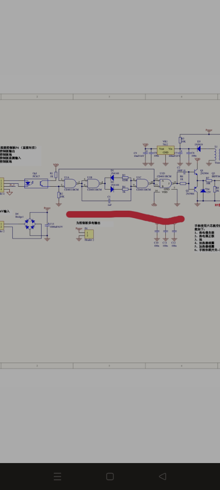

這里面的cd011是個(gè)方波發(fā)生器吧,但是我找不到相關(guān)資料,這個(gè)頻率應(yīng)該是多少?還有的就是既然用單片機(jī),為什么還用方波發(fā)生器單片機(jī)不可以完成這一部分工作嗎?就像跟磁爐一樣,還有控制部分那個(gè)綠圈里的電感的作用 ...

CD4011做脈沖發(fā)生器,注意此電路占空比非50%,占空比和頻率由4011B輸出的兩個(gè)二極管所串聯(lián)的電阻和C2 決定。2個(gè)電阻一個(gè)控制脈寬時(shí)間另一個(gè)控制間歇時(shí)間。周期為2者相加。具體頻率計(jì)算要去查詢相關(guān)資料。單片機(jī)做這類電源控制不可靠,特別是高頻高壓脈沖干擾很容易死機(jī)。要克服干擾軟件上要化很大功夫。
很容易炸開關(guān)管,還不如純硬件省事。電感做高頻陷波,減少放大器輸入高頻干擾。高頻高壓電路電磁環(huán)境非常惡劣,普通單片機(jī)要適用要做很多輔助措施,
ID:344848 發(fā)表于 2024-8-24 05:36
1、自激振蕩電路,2、濾波
