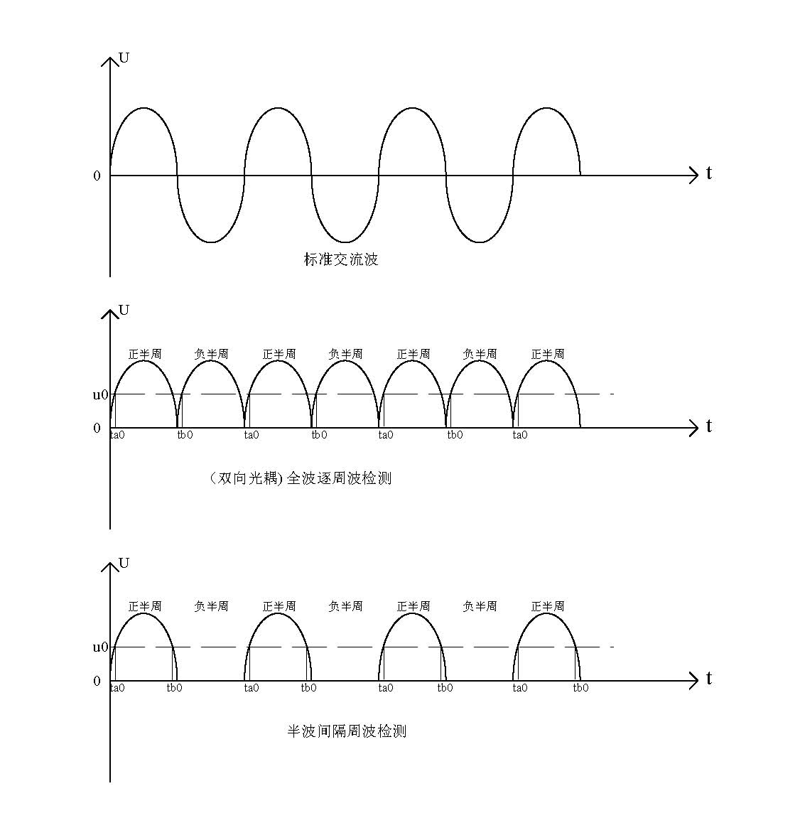

    在使用單片機控制的交流電調(diào)整電流、電壓等移相調(diào)功電路中,常常需要獲得電壓電流等過零點信號即過零信號。常見的取得方式是對交流信號進行橋式或者全波整流后獲得100HZ脈動直流,使用電片機外部中斷 ...

     8樓的電路是ACN相對于ACL為正半周時獲得過零信號,單片機處理后驅(qū)動繼電器,正負半周過零信號位置應(yīng)該有差別,對不是用于移相調(diào)功,應(yīng)該不會有明顯影響。
    但8樓的電源電路比較新穎,值得學習借鑒。

單向光耦也能獲得看我帖子缺相檢測實際上就是過零電路

可不可以用下降沿中斷來檢測呢

donglw 發(fā)表于 2024-8-27 06:00
要想準確只能使用工頻鎖相環(huán)了
使用工頻鎖相環(huán)的話,還不如硬件上加個整流橋或者雙向光耦全波檢測省事呢。

延時均值

所以就看你算法寫得如何了。
