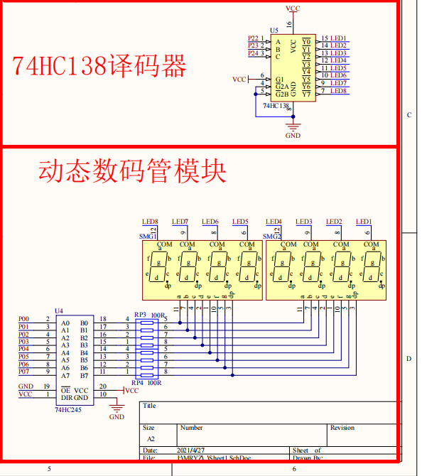

求助大佬,單片機多位數(shù)碼管如何同時亮并間隔一段時間再滅?
查看數(shù): 1065 | 評論數(shù): 11 | 收藏 0
發(fā)布時間: 2024-9-19 01:02
下面是我的程序,是不是只有時鐘和中斷才能實現(xiàn)呢? #include <REGX52.H> void Delay(unsigned int xms)//@11.0592MHz { unsigned char data i, j; while(xms--) {i = 2; j = 199; do { while (--j); ...

51單片機A2開發(fā)板基礎實驗 http://www.torrancerestoration.com/bbs/dpj-195994-1.html
普中A2開發(fā)板教程與原理圖 http:/ ...

可以每個數(shù)碼管顯示之后加一點點延時,直接切換貌似看不到現(xiàn)象
普中A2開發(fā)板教程與原理圖 http://www.torrancerestoration.com/bbs/dpj-223550-1.html
這兩個下載好好學習一下

定時中斷是最好的解決方法,不過簡單的循環(huán)也是可以實現(xiàn)的。
學習的時候建議不要一開始就自己寫代碼,先 ...
嗯嗯,好的,我是跟著網(wǎng)上學的,就是找半天找不到這個例子,謝謝大佬
學習的時候建議不要一開始就自己寫代碼,先看例程。
普中的A2單片機開發(fā)板帶有例子程序的,全都跑一遍,看看運行效果,再看看例子代碼,看懂了再開始寫自己的代碼。
