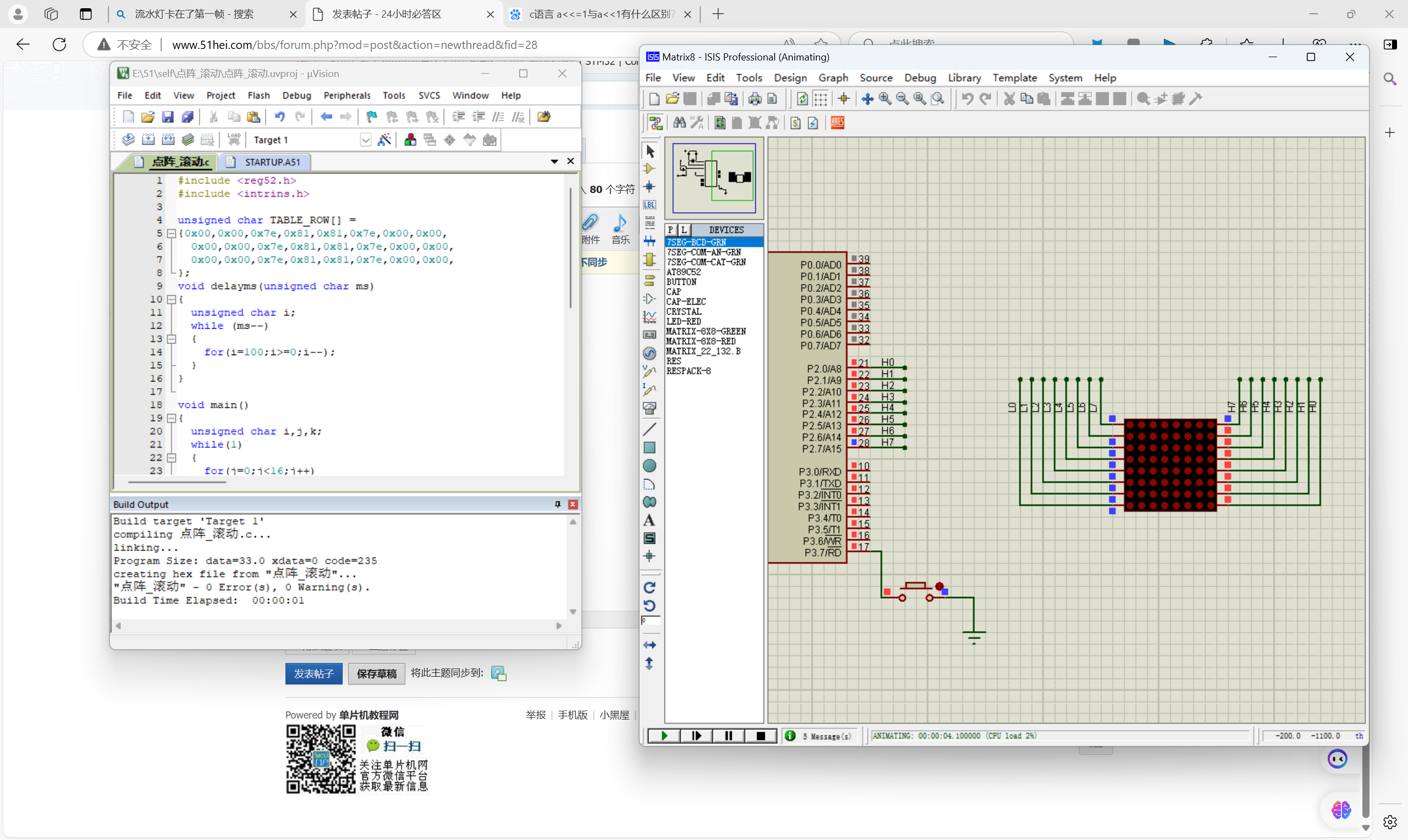

感覺像是停在了TABLE_ROW[0],想滾動起來,求大佬指教。
ID:161164 發(fā)表于 2024-10-24 11:48
程序大部分正確
問題在delayms函數(shù)內(nèi)的第11行
unsigned char 是0~255, 不會<0
于是14行死循環(huán)了,如你所說的卡在TABLE_ROW[0]了
把11行改為char i;
或把14行改為for(i=0;i<=100;i++);
都可以
ID:1134489 發(fā)表于 2024-10-23 19:58
35行應(yīng)該i+k,取值k<3
ID:844772 發(fā)表于 2024-10-23 11:37
錯的地方有點多,是不是沒搞明白啊,32行應(yīng)該是j,35行應(yīng)該i+k,取值k<3,還有錯誤,但這個應(yīng)該能動了
