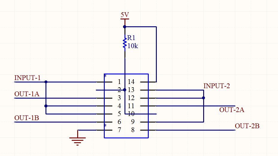

該零件位于外部輸入信號與控制器之間?赡苁且粋邏輯緩沖芯片,排除74HC125,有沒有哪位能看出是什么零件。 in-1高,ou1A和ou1B為高,為低則輸出都為低 in-2高,ou2A和ou2B為高,為低則輸出都為低。 如圖。 ...

經(jīng)過測試,發(fā)現(xiàn)是SN74HC08D。謝謝大家寶貴意見。

貌似7408,74LS08,74HC08等74系列08,雙輸入4與門,邏輯和管腳都能對應(yīng)上

謝謝大家,看起來像是74HC08D與非門,大家有不同建議嗎
ID:980889 發(fā)表于 2024-10-26 08:10
應(yīng)該是4路2輸入的與門,CD系列還是74系列就不知道了
ID:1109793 發(fā)表于 2024-10-26 07:46
例如74HC00就是4與非門,看電路放上去的話至少引腳功能差不多對的上
ID:1109793 發(fā)表于 2024-10-26 07:29
14腳+7腳負(fù),數(shù)字電路,大概是什么74系列與門,與非門啥啥的吧。具體看看實測的邏輯吧
