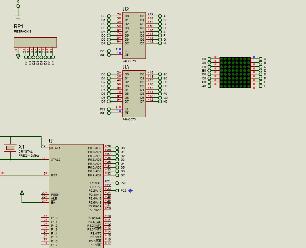

protsus這種情況怎么處理

這個A感覺自己不是自己一樣
ID:69038 發(fā)表于 2024-10-29 09:15
LE=0,OE=0,而A0=0,說明此時輸出是的上一次被鎖存的數(shù)據(jù),與你現(xiàn)在所看到的D0-D7無關(guān),
如果不想看到此現(xiàn)象,你的OE要置高。
看看573的直值表就能明白。。
