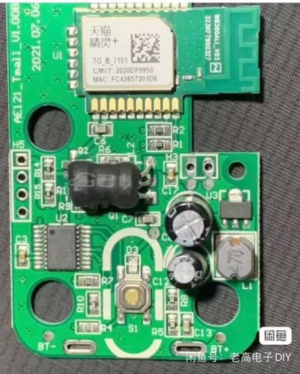

事情是這樣的,某魚淘了一些一兩塊錢的天貓精靈隊(duì)友香薰機(jī)主板, 可以用天貓精靈控制,但是只能噴霧用,噴霧呢,又是間歇的,間隔幾分鐘噴一次。 想用他這個(gè)噴霧信號(hào)來改裝排插開關(guān)是不可能了。 于是用電腦抓了一 ...

  分析協(xié)議,找出規(guī)律,,,好玩的DIY
