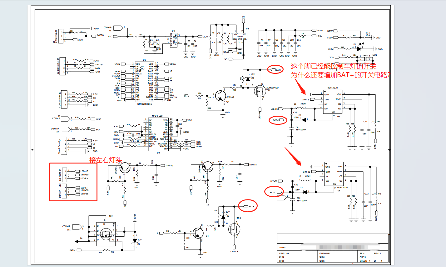

車燈降壓芯片已經(jīng)有DIM使能端可以控制車燈的開(kāi)和關(guān),為什么還要增加一路控制BAT+供...
查看數(shù): 794 | 評(píng)論數(shù): 6 | 收藏 0
發(fā)布時(shí)間: 2024-11-22 18:08
車燈降壓芯片已經(jīng)有DIM使能端可以控制車燈的開(kāi)和關(guān),為什么還要增加一路控制BAT+供電端?目的是為了雙重開(kāi)關(guān)更安全?多一個(gè)保障?
ID:668004 發(fā)表于 2024-11-29 15:35
wufa1986 發(fā)表于 2024-11-25 16:51
關(guān)了DIM,燈還是有高壓的,因?yàn)楹懔黩?qū)動(dòng)是NOMS
NOMS和高壓是什么意思  沒(méi)明白
ID:879348 發(fā)表于 2024-11-25 16:51
ID:668004 發(fā)表于 2024-11-25 11:38
藍(lán)藍(lán)小星星 發(fā)表于 2024-11-22 22:09
1增加可靠性,防止芯片損壞而造成led失控。
2有些芯片并不能完全關(guān)斷輸出,只能外加mos
3圖中拓?fù)溆行┬?...
哪里有錯(cuò)誤  直接指出來(lái)
ID:668004 發(fā)表于 2024-11-25 10:55
TTQ001 發(fā)表于 2024-11-24 09:33
斷開(kāi)設(shè)備與電池的連接是最后一道保護(hù)措施。這是要求。
嗯嗯   明白  謝謝
ID:420836 發(fā)表于 2024-11-24 09:33
ID:466250 發(fā)表于 2024-11-22 22:09
3圖中拓?fù)溆行┬″e(cuò)誤
