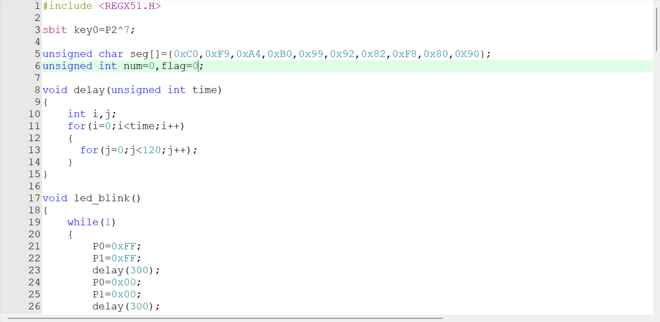

新手小白求助,為什么按鍵不能正常工作

ID:1138816 發(fā)表于 2024-12-7 14:37
zpwgf 發(fā)表于 2024-12-7 11:14
程序是順序執(zhí)行的,你的led函數(shù)里面執(zhí)行的時間至少大于3000ms了,很簡單來說,當(dāng)你按按鍵的時候,其實單片 ...
明白了,謝謝佬
devcang 發(fā)表于 2024-12-7 09:16
數(shù)碼管、led太占時間,key 應(yīng)該使用中斷、連接到中斷的PIN,如P3^2。程序中使用全局變量定義是否按鍵了,然 ...
謝謝佬
ID:583948 發(fā)表于 2024-12-7 11:14
程序是順序執(zhí)行的,你的led函數(shù)里面執(zhí)行的時間至少大于3000ms了,很簡單來說,當(dāng)你按按鍵的時候,其實單片機正在執(zhí)行l(wèi)ed函數(shù)里面的內(nèi)容,所以你的按鍵程序并沒有執(zhí)行,也就不會起作用了。解決辦法:
如評論區(qū)所言,按鍵修改為中斷,最直接有效;
其次就是降低led函數(shù)執(zhí)行時間,可以采用時間片、狀態(tài)機等程序結(jié)構(gòu),加按鍵掃描一樣能實現(xiàn)你想要的功能
ID:277550 發(fā)表于 2024-12-7 09:16
數(shù)碼管、led太占時間,key 應(yīng)該使用中斷、連接到中斷的PIN,如P3^2。程序中使用全局變量定義是否按鍵了,然后中斷函數(shù)改變就是值,l數(shù)碼管程判斷、…………。
ID:1138816 發(fā)表于 2024-12-7 09:05
AT89C51的Proteus仿真
