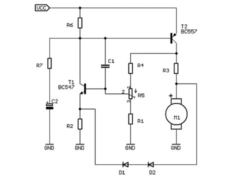

YST不是一般的有源音箱,對(duì)揚(yáng)聲器的控制類似于伺服電動(dòng)機(jī)。 磁帶磁帶播放,總得有個(gè)電動(dòng)機(jī)才能做到,穩(wěn)壓器穩(wěn)的,是負(fù)載壓降,但是,跟電機(jī)轉(zhuǎn)速相關(guān)的卻不是負(fù)載壓降,所以,穩(wěn)壓器搭載電動(dòng)機(jī)是穩(wěn)不了速的, 當(dāng) ...

電子電器,其實(shí)就是
電源、訊號(hào)源、電子電路、負(fù)載
四部份,而受控對(duì)像絕大多數(shù)是后兩者,
負(fù)載跟電子電路不一樣,電子電路可以引入「再生」提高靈敏度,但負(fù)載需要的是 規(guī)行矩步,那就只能負(fù)反饋。

在直流發(fā)電機(jī)大行其道的年代,有一種勵(lì)磁方案叫做 積複激,
就是利用串激繞組抵消電源內(nèi)阻的影響,當(dāng)負(fù)荷加重時(shí),輸出的電動(dòng)勢(shì)不是恒定是增加的,如此表現(xiàn),不就成了「負(fù)內(nèi)阻」嗎。
