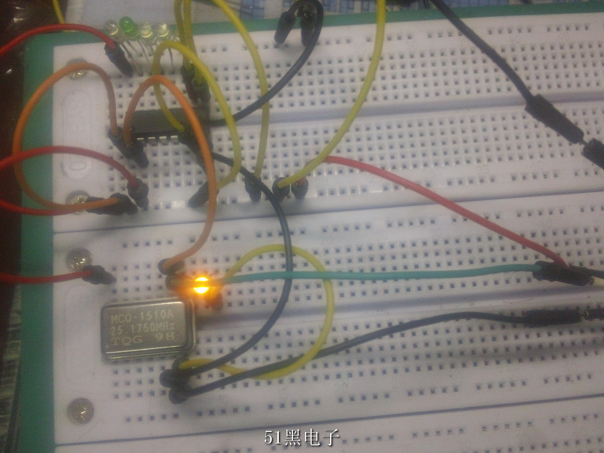

如題,25M有源晶振接74ls161,不能正常計(jì)數(shù)。網(wǎng)上有說最大25Mhz的,有說36Mhz的。手里沒有其他信號源給74ls161測試,想問一下74ls161的工作頻率。

改一下時(shí)鐘源。10Mhz能正常工作,12Mhz就不能工作。真的是芯片性能不夠!!
高頻信號處理盡量用貼片封裝,并控制好阻抗匹配。

不同廠家或者同一廠家不同型號都不一樣,常見的德州的74LS161官方文檔是25M的,靈星的是27M,摩托羅拉是35M,所以具體的你還是要看廠家的文檔。

手冊上有說到,最大時(shí)鐘頻率為18MHz@6V,或15MHz@4.5V,或3MHz@2.0V。供電電壓不同,能接受的頻率也不同。

不能正常計(jì)數(shù)可能是接線錯(cuò)誤、芯片損壞、電壓過低,高頻率就需要用FPGA驅(qū)動(dòng)測試。

最低可以工作在25MHZ, 經(jīng)典值30MHZ+
(1)輸入電平要對,你的有源晶振輸出是什么信號,有CMOS, 有削波SIN (這個(gè)要加電路的,因?yàn)樗挥?.8V VPP),有3.3V的,有5V的. 不一定能直接接74LS電路.
(2)更高速的,也可以選擇 74LV161 , 74LVC161, 74AHC161 ...   有的最高可工作在180MHZ. 工作電壓也有不同.看你需求.

74ls161工作頻率是36Mhz,你的25M有源晶振驅(qū)動(dòng)力夠不夠也是一個(gè)問題。
