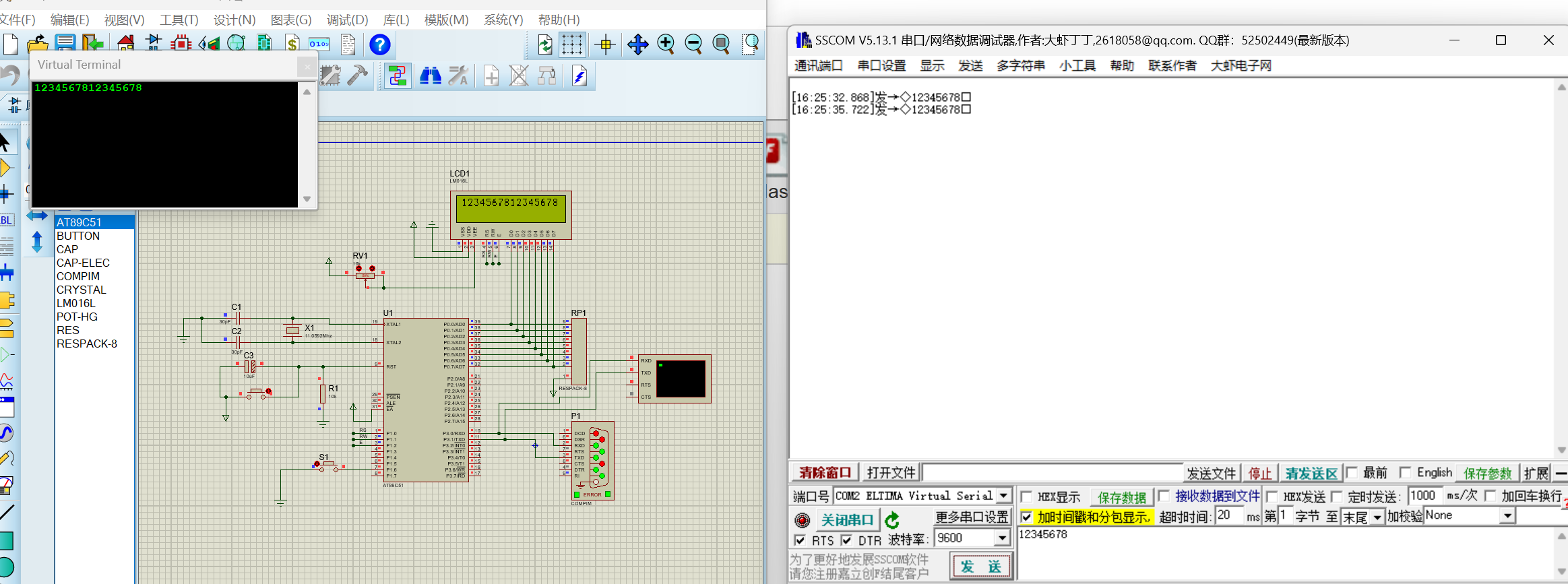

pc機(jī)通信實(shí)驗(yàn)及雙機(jī)通信實(shí)驗(yàn),按按鍵不接收數(shù)據(jù),發(fā)送第2次數(shù)據(jù)時(shí),lcd不清屏之前....
查看數(shù): 955 | 評(píng)論數(shù): 5 | 收藏 0
發(fā)布時(shí)間: 2024-12-15 16:29
pc機(jī)通信實(shí)驗(yàn)及雙機(jī)通信實(shí)驗(yàn),按按鍵不接收數(shù)據(jù),發(fā)送第2次數(shù)據(jù)時(shí),lcd不清屏之前的數(shù)據(jù),要想實(shí)現(xiàn)清屏,怎么修改 #include <REGX51.H> #define uchar unsigned char #define uint unsigned int // 定 ...
ID:1134495 發(fā)表于 2024-12-16 21:23
已經(jīng)解決了,是我仿真圖接多了根線,謝謝大佬們了
