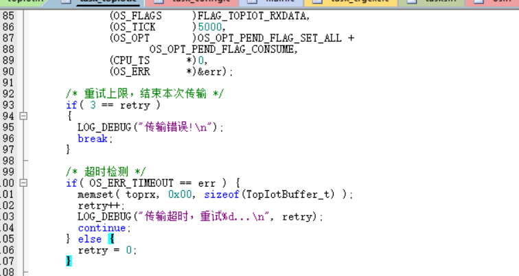

   485接收超時(shí),用定時(shí)器怎么去判斷? 知道的指點(diǎn)一下

(OS_ERR      *)&err);        通過這個(gè)錯(cuò)誤碼獲取的值,不清楚這個(gè)值是從哪里賦的
ERR這個(gè)值是怎么獲取的

根據(jù)波特率,485通信一般時(shí)3.5個(gè)時(shí)鐘沒收到數(shù)據(jù)認(rèn)為時(shí)一幀數(shù)據(jù)完成
比如:這個(gè)時(shí)間長(zhǎng)度位5個(gè)ms,那你設(shè)定一個(gè)1ms的定時(shí)器,設(shè)定一個(gè)值為5,在接收中斷中一直賦值5,在定時(shí)器中將這個(gè)值做減法,減到0則表示為一幀數(shù)據(jù)接收完成(即接收超時(shí))
