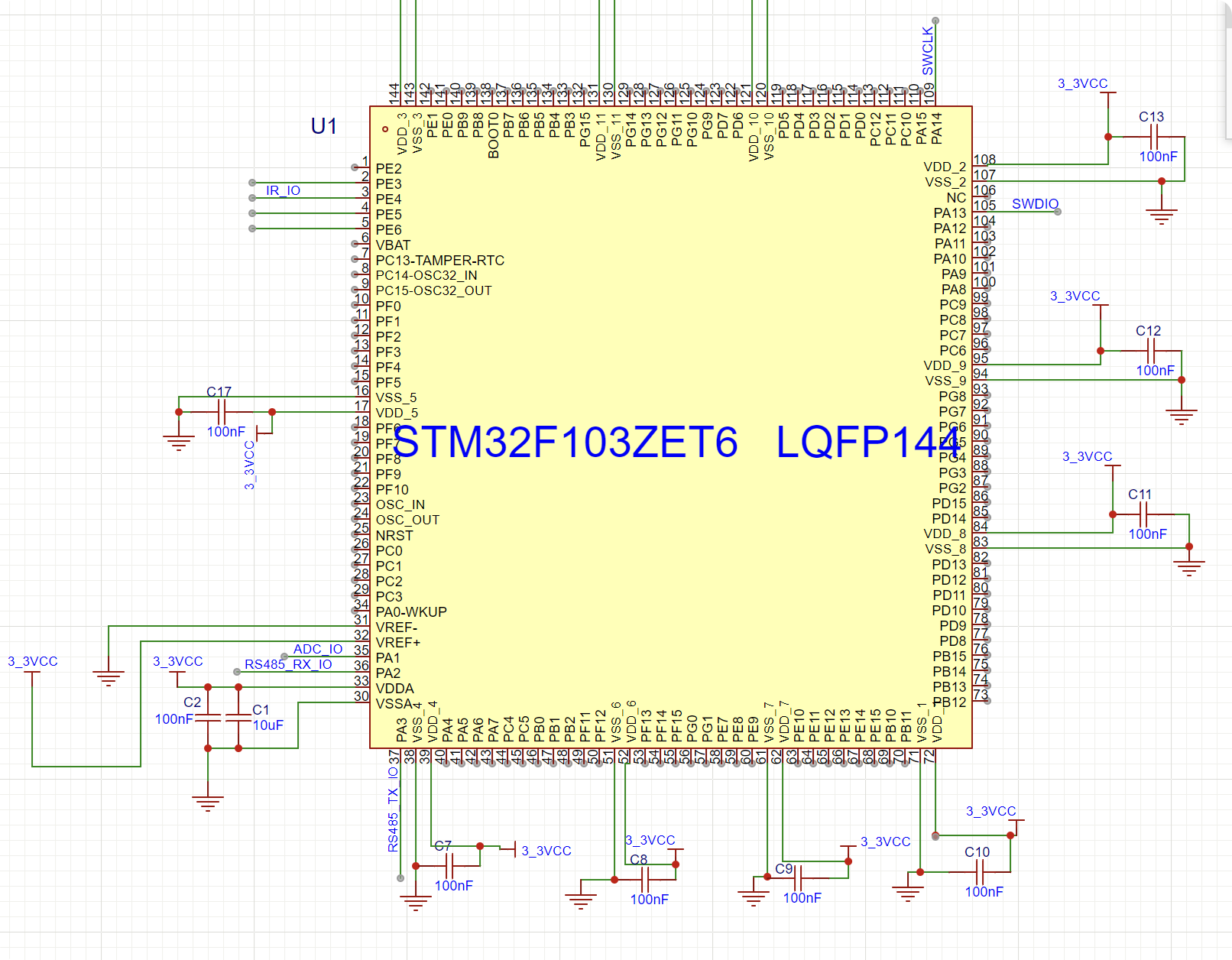

配置了一個125us的定時器3中斷,PE5腳位在中斷里面取反,用STM32F103開發(fā)板仿真測試,125us的中斷時間是對的,為什單片機什么電路都不接,只有一個單片機和一些濾波電容,這種板子仿真測試時,中斷時間變成了1.12ms這 ...
ID:953770 發(fā)表于 2025-1-16 10:39
剛開始用這個單片機,可能就是時鐘樹問題,加個外部晶振電路就正常了
ID:891041 發(fā)表于 2025-1-10 10:43
仿真測試經(jīng)常有bug  代碼未必按預(yù)期的效果執(zhí)行  結(jié)果不可信。  還是用IO輸出實測時間比較穩(wěn)妥。
ID:887202 發(fā)表于 2025-1-10 09:32
檢查下時鐘源吧
