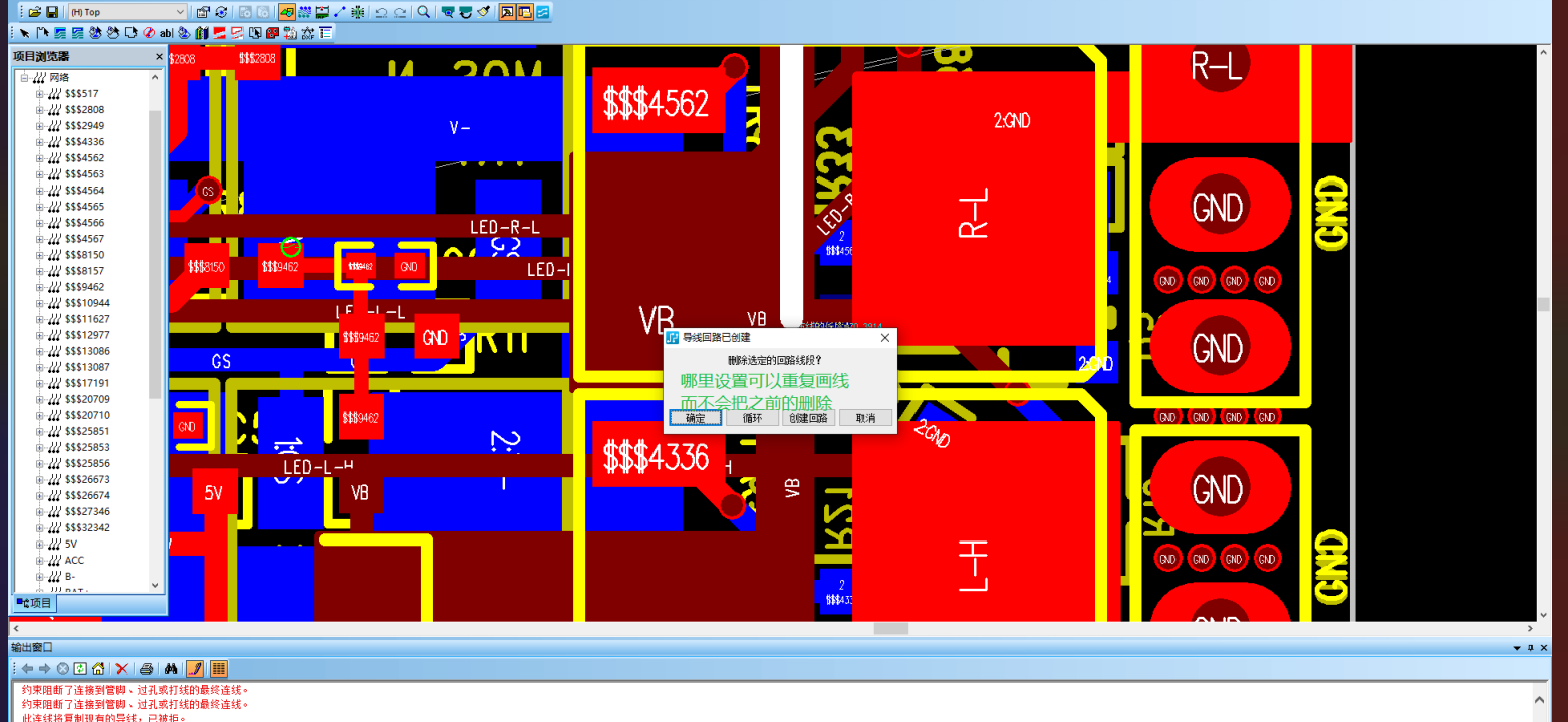

1.Pads同一段PCB走線怎么設(shè)置才能重復(fù)畫?而不會把之前連接好的線刪除掉? 2.這兩個網(wǎng)絡(luò)所有都連接在一起了,為什么還報錯,然后又不能重復(fù)畫,會把之前畫好的線刪除

第1個; 可以選擇創(chuàng)建回路; 或者通過選擇管腳對;然后右鍵-特性-勾選上保護(hù)布線; 這樣這條線就不能被刪除了;
第2個;具體不好說;得需要把文件發(fā)給我看看才知道;  有可能是由于網(wǎng)絡(luò)是你通過畫銅皮的方式連接的; 軟件提示可能實際并沒有連接;你可以通過F2 手動走線連接; 或者確認(rèn)沒有問題的話就直接忽略

點(diǎn)創(chuàng)建回路就可以
