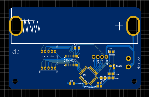

簡(jiǎn)單說(shuō)明: 用的STC32G 電路PCB開(kāi)源 代碼已經(jīng)多多寫(xiě)了注釋。希望對(duì)你有用。希望有人看到我的付出 低功耗很簡(jiǎn)單。我寫(xiě)的也很簡(jiǎn)單。 ADC采樣也簡(jiǎn)單。三組代碼就夠了。 TM1621D驅(qū)動(dòng)LCD屏用了不到兩個(gè)月自己就 ...

LCD是網(wǎng)上買的。這個(gè)不好買。叫3D打印筆屏幕。3個(gè)8的。

您好,這個(gè)功耗大概多少?可以做的50uA以下嗎
不可以。這個(gè)1621D就要有100ua了。所以不可以。除非用單片機(jī)供電控制。那樣就不可以一直顯示了。
