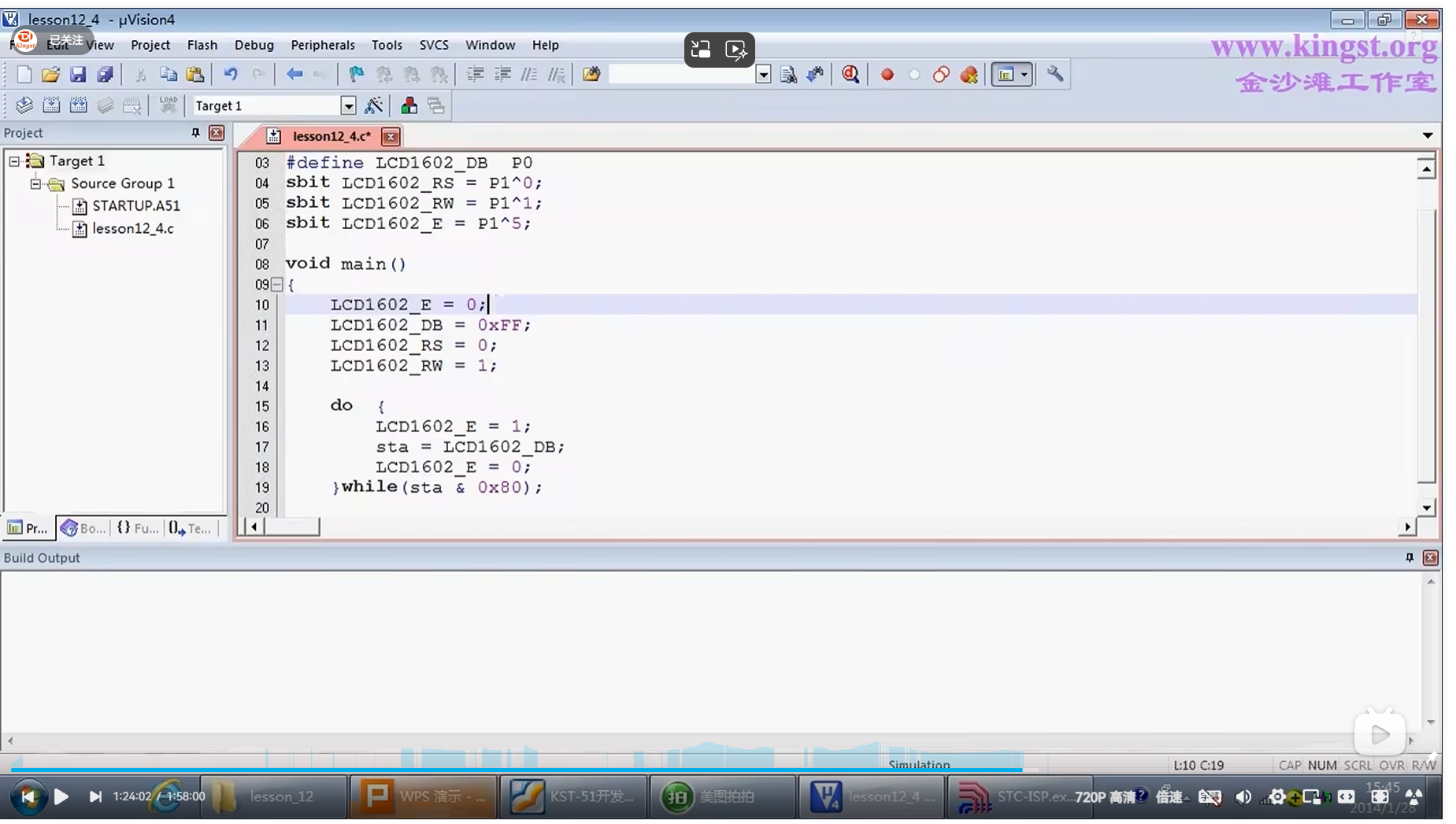

這個(gè)1602_E拉低了那么其他硬件使用時(shí)不會(huì)將他打開嗎,這不也會(huì)影響其他硬件

您說(shuō)的這個(gè)是指I/O復(fù)用的問(wèn)題。一般這個(gè)I/O就給1602的使能用,所以不會(huì)影響其他設(shè)備,其他設(shè)備也不能再連接到這個(gè)I/O上(復(fù)用)。復(fù)用的話需要分時(shí)控制,新手很難駕馭,不到迫不得已不建議這么做。

1602_E 這個(gè)信號(hào)最好給1602顯示屏專用, 不然顯示屏可能被干擾到.

1602_E拉高才是使能吧
高到低變化,也就是下降沿鎖存數(shù)據(jù)。

1602使能腳E只在觸發(fā)脈沖的上升沿和下降沿有效,實(shí)際就是在E觸發(fā)脈沖的持續(xù)期間,其它讀寫信號(hào)和數(shù)據(jù)不可以變化。如果其它讀寫信號(hào)和數(shù)據(jù)的IO口被復(fù)用,當(dāng)在執(zhí)行其它功能時(shí),E應(yīng)當(dāng)保持低電平。

不會(huì)影響,除非你動(dòng)P1.5這個(gè)引腳

1602_E拉高才是使能吧
