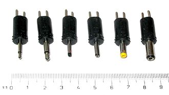

請問這兩種電源連接器在應用上有什么區(qū)別?

因為我最近在看一款氣體檢測器矯正儀的電源接口也是用的這種圓形4-pin的接口,是有什么優(yōu)勢嗎?
ID:1110477 發(fā)表于 2025-2-25 05:34
防呆和備份作用,避免和減少接觸不良
ID:879348 發(fā)表于 2025-2-24 17:13
DC插沒有接地端,對于設備認證不利
ID:517951 發(fā)表于 2025-2-18 16:31
第一張圖的左邊三種電源插頭很常見.
下圖圓形孔內部4個腳的電源插頭, 這么多年來還真沒見到過實物.
ID:592807 發(fā)表于 2025-2-17 21:05
做儀器設備的就知道。首先它導線更粗更承受更大電流。其次電源線專用,你要是你用其他通用線鬼知道你輸入電壓電流符不符合機器的。最后一個就是可以預留位置,我們有些機器以后升級可能需要用到2路電源可以雙證雙負。
