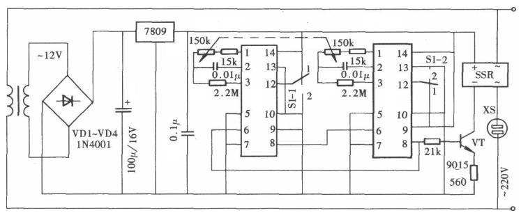

       利用定時電路制作循環(huán)式定時控制器,實現(xiàn)電扇的開、停時間相互轉換,從而實現(xiàn)電扇模擬自然風。這種控制電路通過對電扇開、停時間的適當選擇, 使電扇時開時停。從而模擬出類似自然風的吹 ...

感覺9015三極管發(fā)射極的560R電阻畫蛇添足了,這里是開關應用,應該去掉。
用普通IC而不用單片機有個好處,維修非常方便。
單片機維修,要燒程序,除了設計者本人,別人修起來非常麻煩;而普通IC,直接用同型號替換就行了。

一個2毛MCU足矣解決問題了
有圖有真相  來個參考下

一個2毛MCU足矣解決問題了

現(xiàn)在CD4541的介紹不多,給需要的人參考。
