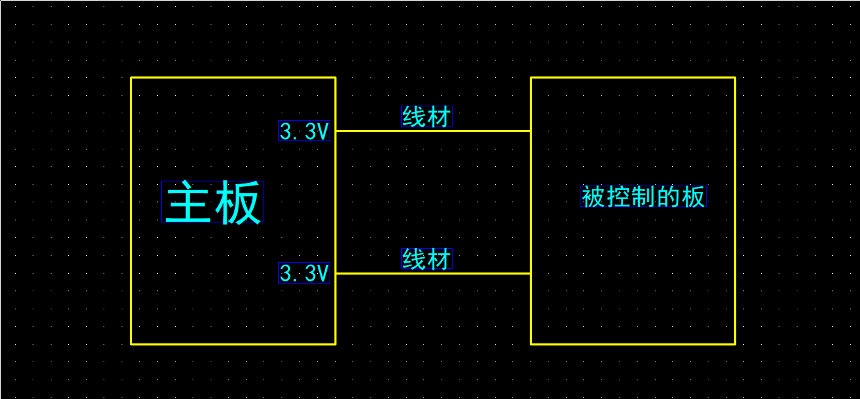

兩個(gè)板子高低電平控制,不做通訊,如何提升抗干擾能力
查看數(shù): 444 | 評(píng)論數(shù): 4 | 收藏 0
發(fā)布時(shí)間: 2025-3-14 10:56
兩個(gè)板子高低電平控制,不做通訊,如何提升抗干擾能力 如果主板要輸出兩路3.3V控制另一個(gè)板子上面的兩個(gè)三極管的基極,這兩個(gè)板子是通過線來連接的,如果線材太長(zhǎng)應(yīng)該會(huì)導(dǎo)致電平不穩(wěn)定吧?會(huì)造成誤動(dòng)作,這種情 ...
ID:879809 發(fā)表于 2025-3-18 20:47
內(nèi)阻越小抗干擾能力越強(qiáng)。
ID:1094028 發(fā)表于 2025-3-14 23:35
可以通過光耦控制,將電壓傳輸轉(zhuǎn)換為電流傳輸。
ID:592807 發(fā)表于 2025-3-14 14:56
不想增加額外IC,還僅僅只有兩根線控制兩個(gè)三極管,GND都沒有接通,我們有啥好說的,主控板加4k7強(qiáng)上拉,控制成不成功全看天意。
ID:624769 發(fā)表于 2025-3-14 14:19
首先,兩塊板子要共地吧? 不然所謂的高低電平毫無(wú)意義。
然后,就是功率問題了。 被控端,直接用 100R(甚至狠點(diǎn),用10R,5R1)上拉到 3V3, 控制端 用MOS也好,三極管也好,直接閘刀也好,只要能把這 個(gè)電平下拉到地就行,有什么干擾抗不住的?
