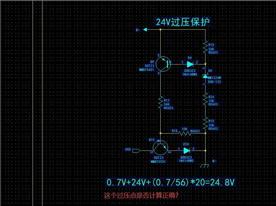

這個(gè)過壓點(diǎn)是否計(jì)算正確?如果要改為60V過壓保護(hù),怎么修改參數(shù)更合理?

現(xiàn)在不推薦使用三極管+穩(wěn)壓管,費(fèi)錢,對(duì)用戶負(fù)責(zé),也提高自己,推薦431或324應(yīng)用。
431,324的相關(guān)電路上一個(gè)哈
ID:668004 發(fā)表于 2025-3-22 10:18
rundstedt 發(fā)表于 2025-3-18 20:44
把D5改成60V的即可。
你好  感謝回復(fù)  那如果 要提高耐壓呢  不是過壓
ID:879809 發(fā)表于 2025-3-18 20:44
把D5改成60V的即可。
ID:446156 發(fā)表于 2025-3-18 16:33
完全看不懂是咋工作的
ID:332444 發(fā)表于 2025-3-18 14:03
