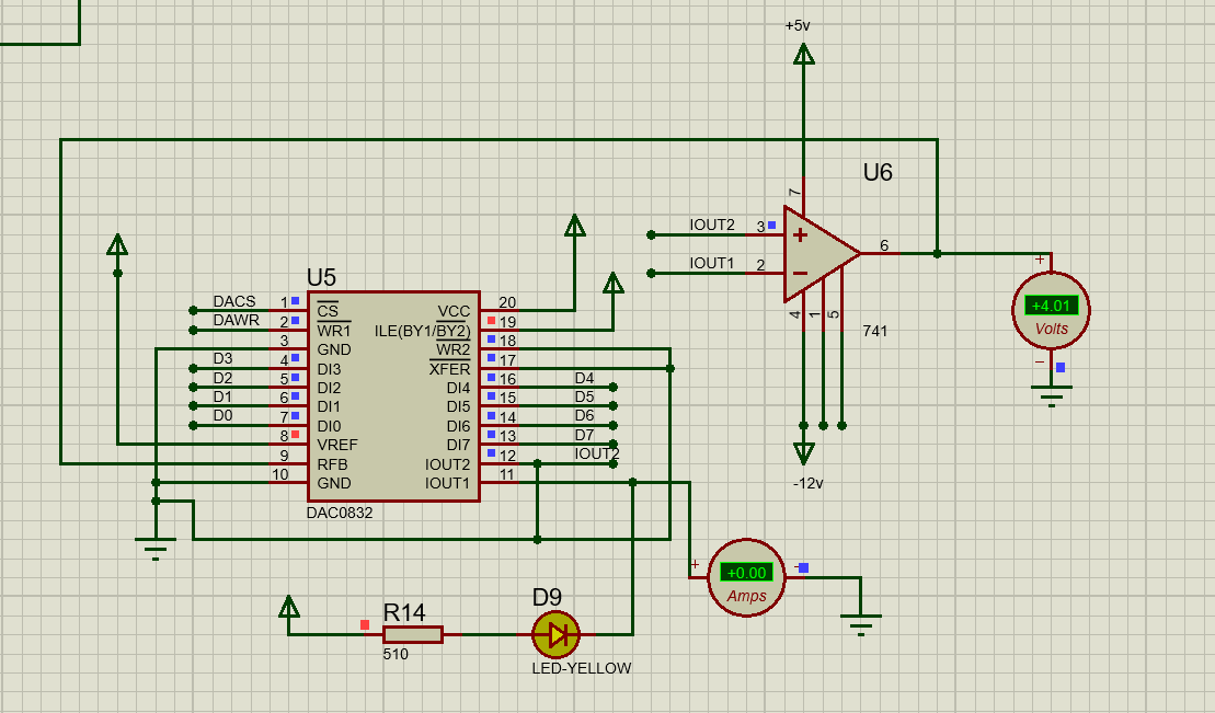

問題:首先,程序的目的:1.通過改變DAC0802輸出的電流大小,進而改變LED亮度。2.通過放大器,觀察放大后的電壓波形。 問題1:程序通過控制val從0到255變化,然后對P0口進行賦值,從而讓DAC0832輸出可變的電流。但 ...

0832不是直接輸出的,通過U6輸出,U5-11應該接U6-2你沒有接,U6還應該有反饋電阻。

電流表內(nèi)阻接近零,相當輸出短路,要串電阻量。
剛才用了proteus中的探針模式,發(fā)現(xiàn)這個輸出的電流確實跟我想的一樣,大概就是這個數(shù),不過這個電流表測不出來,我想可能是電流太小了。總之,謝謝你了!
那請問我應該串聯(lián)多大的電阻呢?Iout1 = Vref/15K *D/256;其中D是數(shù)字輸入量在0~ff內(nèi)變化,最大也就256;所以輸出的電流最大也就0.3mA(Vref在5V的情況下),這樣的話這個電流表測不測得出來呢?我發(fā)現(xiàn)無論我加所大得電阻,電流依舊為0。
