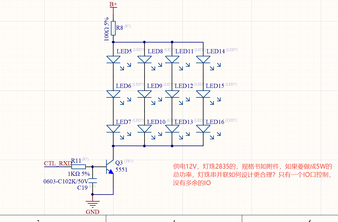

供電12V,燈珠2835的,規(guī)格書如附件,如果要做成5W的總功率(燈珠數(shù)量可以調(diào)整)
查看數(shù): 421 | 評論數(shù): 4 | 收藏 0
發(fā)布時間: 2025-4-10 16:59
供電12V,燈珠2835的,規(guī)格書如附件,如果要做成5W的總功率(燈珠數(shù)量可以調(diào)整),燈珠串并聯(lián)如何設(shè)計更合理?只有一個IO口控制,沒有多余的IO
ID:1135339 發(fā)表于 2025-4-16 09:57
用線性恒流IC簡單省事
ID:712097 發(fā)表于 2025-4-16 08:05
5/12=0.416A,每3顆一組,每組串接150歐電阻,每組電流約0.02A,大概需要21組,三極管換MOS如AO3400。C19換成10K電阻?偨Y(jié)一下:3串21并,每串燈中間加一顆150歐電阻,總功率差不多是5W。
ID:320097 發(fā)表于 2025-4-15 21:57
可以是可以,但是限流電阻不能只用1個,4路你得分開來用4個限流電阻,直接并聯(lián)由于LED彼此之間的誤差會導(dǎo)致有些路的LED電流大,不耐用,另外5551有點太小吧
ID:460466 發(fā)表于 2025-4-11 20:46
最多只能串聯(lián)3個,12V電源偏高了點10.5V電源電壓比較合適
