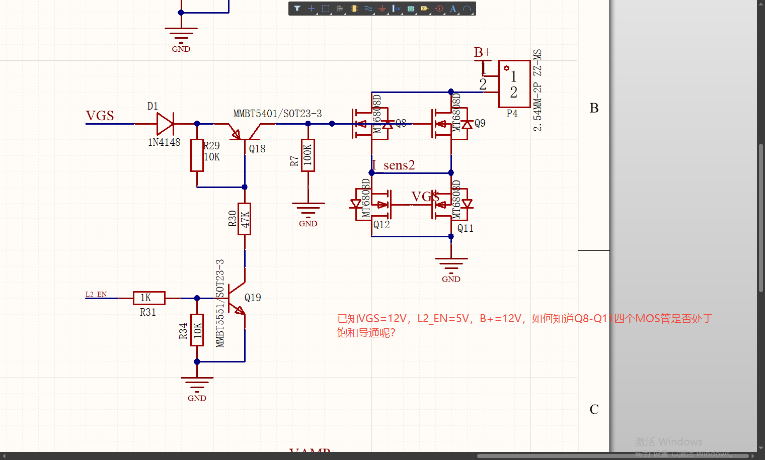

供電12V,燈珠2835的,規(guī)格書如附件,如果要做成5W的總功率(燈珠數(shù)量可以調(diào)整),燈...

供電12V,燈珠2835的,規(guī)格書如附件,如果要做成5W的總功率(燈珠數(shù)量可以調(diào)整),燈珠串并聯(lián)如何設(shè)計更合理?只有一個IO口控制,沒有多余的IO
ID:320097 發(fā)表于 2025-4-23 22:12
那4個MOS管是啥意思?如果只是控制燈珠,那么Q18和Q19就足夠了,12V的話可以用3個串聯(lián)+1個限流電阻為一組,這樣一組一組的并聯(lián)下去,直到達到你想要的功率,另一個辦法就是全部串聯(lián),這得根據(jù)你選用的燈珠參數(shù)來確定燈珠數(shù)量,根據(jù)數(shù)量來計算恒流需要的電壓范圍,12V也得增加恒流升壓電路
ID:332444 發(fā)表于 2025-4-20 10:19
2個三極管組成的恒流源就能滿足,因為2個三極管放大倍數(shù)乘積已經(jīng)很大了。
ID:332444 發(fā)表于 2025-4-20 10:17

通常用恒流 ,半導(dǎo)體器件盡量保持比較小的動態(tài)范圍之內(nèi),可減小半導(dǎo)體器件功耗和發(fā)熱,設(shè)計好的話,可免散熱措施,從提高電能轉(zhuǎn)光能效率,且看電路圖不是恒流源;

ID:1137639 發(fā)表于 2025-4-19 22:45
一般2835燈珠額定電壓在3.2 - 3.4V ,額定電流約60mA 。以下是燈珠串并聯(lián)設(shè)計思路:
### 計算燈珠串并聯(lián)數(shù)量
- **串聯(lián)數(shù)量**:電源電壓12V,燈珠額定電壓按3.2V算,最多串聯(lián)數(shù)量為 \( 12 \div 3.2 \approx 3.75 \) ,所以最多串聯(lián)3顆。
- **并聯(lián)組數(shù)**:總功率5W ,電源電壓12V ,則總電流 \( I = 5 \div 12 \approx 0.417A = 417mA \) 。每3顆燈珠串聯(lián)為一組,一組電流約60mA ,那么并聯(lián)組數(shù)為 \( 417 \div 60 \approx 7 \) 組。
### 確定電路設(shè)計
- **電路形式**:采用3串7并的形式 。即3顆燈珠串聯(lián)成一組,共7組并聯(lián)。
- **添加限流電阻**:由于LED燈珠參數(shù)存在離散性,為保證每組燈珠電流均勻穩(wěn)定,每組(每串)需單獨串聯(lián)一個限流電阻 。假設(shè)燈珠額定電壓 \( V_{LED} = 3.2V \) ,額定電流 \( I_{LED} = 60mA = 0.06A \) ,則限流電阻阻值 \( R = (12 - 3 \times 3.2) \div 0.06 = 40 \Omega \) ,實際可選用接近且功率合適(如1/4W )的電阻,如39Ω 。
利用單IO口控制
可以采用三極管或MOS管作為開關(guān)元件,用單IO口控制其導(dǎo)通與截止,進而控制整個燈珠電路的通斷 。比如使用NPN型三極管,將IO口連接到三極管基極,發(fā)射極接地,集電極連接到燈珠電路的負(fù)極(或正極,根據(jù)電路布局 )。當(dāng)IO口輸出高電平時,三極管導(dǎo)通,燈珠電路通電發(fā)光;IO口輸出低電平時,三極管截止,燈珠熄滅 。若考慮更低功耗和更好的開關(guān)性能,也可選用MOS管,如AO3400 。
