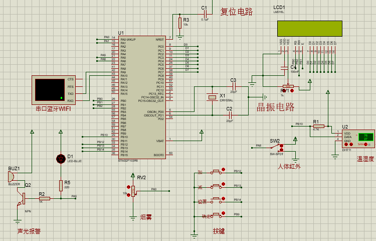

仿真LCD1602不亮
查看數(shù): 439 | 評論數(shù): 1 | 收藏 0
發(fā)布時間: 2025-4-13 23:45
求問為什么這個仿真lcd1602 不亮啊而且高低電平也沒有顯示 #include "lcd1602.h" #include "stm32f1xx_hal.h" #include "delay.h" static void LCD_Enable(void); static void LCD_Write ...
ID:940483 發(fā)表于 2025-4-14 15:37
LCD_Init()你這里面初始化函數(shù)哪里去了?怎么只有個延時
GPIO也沒有配成輸出模式
還有你的數(shù)據(jù)發(fā)送邏輯,高4位,低四位都沒分清楚啊
估計還有錯,暫且看出這么多
LCD1602指導(dǎo)手冊認真多看兩遍
