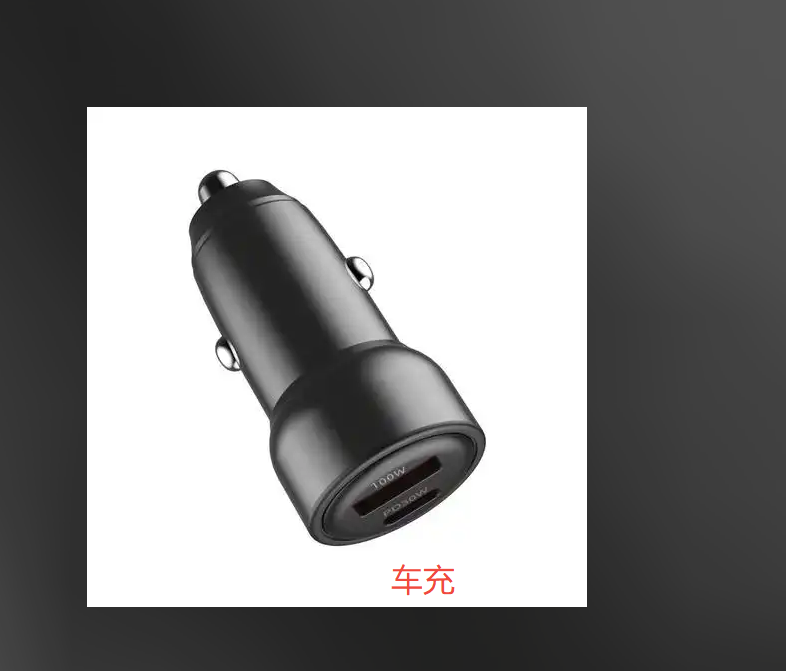

12V車充輸入有的時(shí)候因?yàn)檐囎訂?dòng)的瞬間電壓比較高,會(huì)把車充點(diǎn)煙器芯片損壞,因此想在車充輸入端,增加增加TVS管和可恢復(fù)保險(xiǎn)絲和防反接電路(防止員工焊接點(diǎn)煙器的時(shí)候,彈片焊接錯(cuò)誤就相當(dāng)于12V正負(fù)接反了) 1 ...

你不會(huì)搞個(gè)無(wú)極性輸入嗎?

完全沒(méi)有必要!
工作于12V的芯片,它的耐壓不是12V;而且輸入端有濾波電容,能夠吸納電源的紋波脈沖電壓,如果你真的需要,只要在輸入端并一個(gè)穩(wěn)壓2極即可。
而車充的形狀,決定了接線的位置,哪來(lái)的接反?
