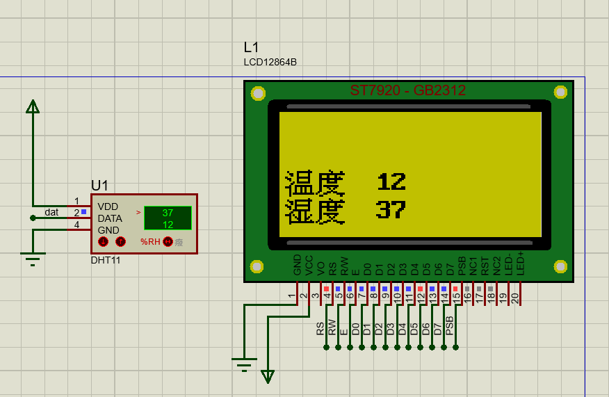

最近在用DHT11測(cè)量溫濕度的時(shí)候遇到了一些問(wèn)題,查詢(xún)相關(guān)資料需要在DHT11的數(shù)據(jù)口加上拉電阻,但是在仿真和實(shí)物中加上拉電阻DHT11讀數(shù)不正常,不加上拉電阻反而能使用,看仿真好像是數(shù)據(jù)口不能正常下拉。 相關(guān)代碼 ...

是因?yàn)橐话泸?qū)動(dòng)能力都沒(méi)你想象的大!

說(shuō)明在仿真中:你的“端口”沒(méi)有驅(qū)動(dòng)能力,上拉換成10K以上試試。
試了下12k,可以驅(qū)動(dòng)了,請(qǐng)問(wèn)這是為什么呢
