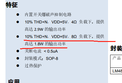

5V除以8歐=0.625A 0.6乘以5=3W 為什么不是3W

5*5/2/8 的依據(jù)是什么?正弦波有效值是峰峰值除2倍根號(hào)2。
按照理論,5V電源輸出正弦波的值是電源的一半再除以根號(hào)2“P=1.768*1.768/4=0.78W”,板凳是對(duì)的。AB類功放的BTL接法輸出功率理論值可以達(dá)到4倍“0.78*4=3.12W”,要知道這個(gè)可是功放能輸出的最大值,失真是很大的,實(shí)際上限于半導(dǎo)體的特性很難(數(shù)字功放除外),一般可以2-3倍。要達(dá)到最大輸出功率,最小失真(合適的范圍)所以它的1.8W是合適的。國(guó)產(chǎn)的8腳功放5V/2歐姆的可以做到5W的輸出功率。
ID:1034262 發(fā)表于 2025-5-16 13:34
你試試直接將5V接到8歐姆喇叭上,有聲音輸出嗎?
驅(qū)動(dòng)喇叭的是交流電,哪怕效率100%,橋式D類驅(qū)動(dòng),輸出正弦波幅度也只能是5V,最大正弦功率 = 5*5/2/8=1.5625W,這是理論上100%效率的最大不失真功率,10%失真會(huì)大一點(diǎn),所以標(biāo)稱1.8W。要更大功率,可以使用4歐姆、3歐姆、2歐姆喇叭,前提是功放芯片驅(qū)動(dòng)得了。

如果是5V的正弦波,有效值=5/1.414/2=1.768V有效值,P=1.768*1.768/4=0.78W,你這個(gè)功放是D類功放吧?工作 ...
這個(gè)功率跟D類不D類無(wú)關(guān),BTL接法Vp-p是電源電壓的2倍。
這么說(shuō)的,輸出端子A在5V的時(shí)候,端子B是0V,以B為零點(diǎn),此時(shí)負(fù)載電壓5V。然后A輸出0V,B輸出5V,此時(shí)負(fù)載電壓-5V。這就是BTL接法Vp-p可以達(dá)到2倍電源電壓的原因。

如果是5V的正弦波,有效值=5/1.414/2=1.768V有效值,P=1.768*1.768/4=0.78W,你這個(gè)功放是D類功放吧?工作在開(kāi)關(guān)狀態(tài),功率大一些。
ID:1121801 發(fā)表于 2025-5-15 16:15
供電跟輸出功率有什么關(guān)系?芯片自己不需要耗電的嗎?不損耗功率的嗎?如果所有供電功率都能到負(fù)載,那這個(gè)芯片牛的不是一點(diǎn)半點(diǎn).
