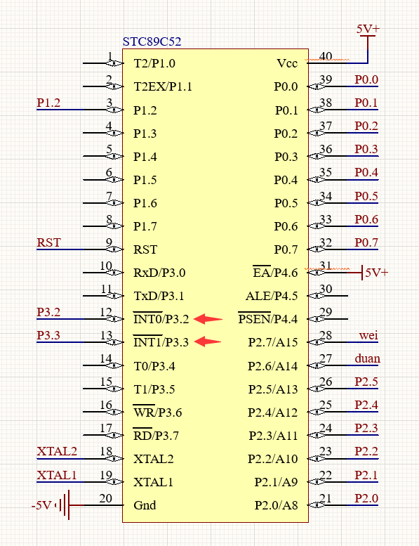

兩個(gè)外部中斷都用完了,但是溫控器也要用到外部中斷,怎么連接引腳?

溫控器的功能是溫度達(dá)到85度后,數(shù)碼管六個(gè)9,變成6個(gè)0。兩個(gè)外部中斷都用完了,不知道該接哪個(gè)引腳適合。
ID:619259 發(fā)表于 2025-5-20 08:55
用IO口的高低電平狀態(tài)也可以判斷的,不一定都要用外部中斷

ID:1109793 發(fā)表于 2025-5-20 07:39
隨便接個(gè)腳,用掃描不行?
ID:1133081 發(fā)表于 2025-5-20 06:25
shenqiwei 發(fā)表于 2025-5-20 02:59
第二張圖片,是接溫控器的。
可以用查詢方式處理溫度開(kāi)關(guān)外部輸入信號(hào)。類(lèi)似處理按鍵,幾ms響應(yīng)時(shí)差根本無(wú)所謂,不必非得用中斷。
ID:1110477 發(fā)表于 2025-5-20 04:12
一般不要分別連在外中斷上,用一個(gè)門(mén)電路,每一路連一個(gè)IO口,所有的口連接或門(mén)的輸入,或門(mén)給外中斷,在中斷程序里判斷
ID:278457 發(fā)表于 2025-5-20 02:59
第二張圖片,是接溫控器的。
