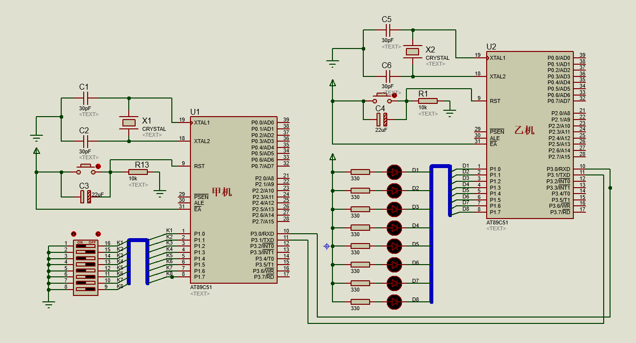

初學(xué)單片機同步通信 大俠,幫忙找找問題

初學(xué)同步通信,幫忙找找出什么問題了?為什么接收不到數(shù)據(jù)。 #include <reg51.h>// 延時函數(shù),用于控制發(fā)送頻率 void delay(unsigned int time) {     unsigned int i, j;     for(i = ...
ID:320306 發(fā)表于 2025-6-11 09:51
第一:硬件的接線錯了,上面的壇友已經(jīng)回復(fù)了;第二:程序建議用中斷的形式,很多開發(fā)板都有模板,在中斷里面去接收數(shù)據(jù)。
ID:1023753 發(fā)表于 2025-6-9 09:24
你這接法都有問題,RX接TX,TX接RX才對,  你這接法怎么能通訊呢
ID:205485 發(fā)表于 2025-6-9 09:10
是不是接線錯了?甲機的RX應(yīng)該接乙機的TX,甲機的TX應(yīng)該接乙機的RX
