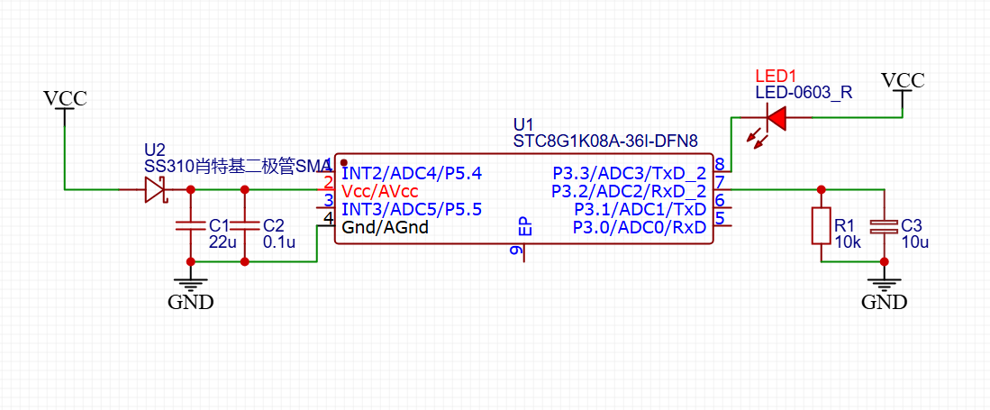

關于手電斷電換擋的問題,單檔沒問題,見市面上的斷電換擋動不動就10擊5擊的

正常換擋已經完全沒有一點問題了.不過只能1234換,可以保存當前檔位. 關機開機小于500ms切換到下一檔為.  大于500ms保持當前檔位. 我減市面上好多手電都是可以很多擊,, 2擊3擊,10擊. 上面的是 ...

應該用不到eepom,和正常按鍵識別一樣;
選低功耗mcu 主頻盡可能低, 跑32k一些mcu 就10uA.  關閉掉電復位。上電初始化 模式變量不要初始化,用一個內存靜態(tài)變量 初始化一個值, 上電后讀這個值 是預定的 說明是瞬間掉電 模式變量不初始化,正常檢測按鍵就行。長時間掉電  預先初始化的值 不是預設的 就 模式初始重新開始
