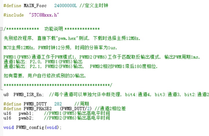

由官方代碼修改,時鐘為24MHZ,頻率為85KHZ,不分頻 實際在20-40%占空比為目標輸出,但是占空比50時另一路在一個周期才會翻轉(zhuǎn)一次 AB圖為目標輸出 求解惑為什么無法輸出50%占空比,或者有無其他方法實現(xiàn) ...

可以用帶PWM硬件移相功能的STC8H2K32U系列

參考官方示例中帶死區(qū)控制的PWM互補輸出,控制死區(qū)時間即可達到圖A-B的波形變化。
