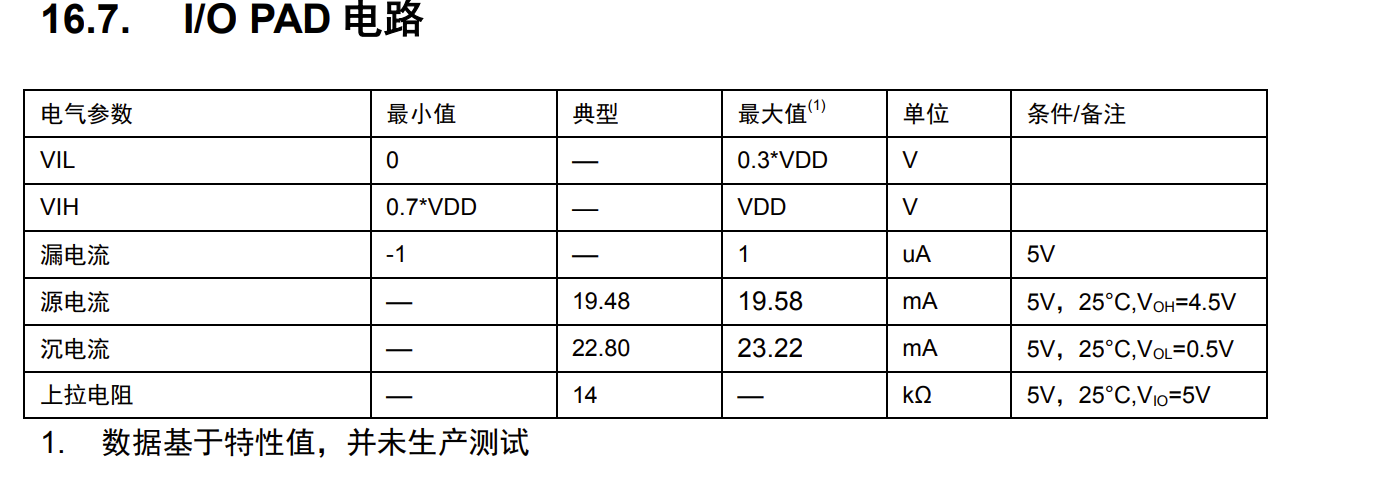

看到公司里用fmd芯片驅(qū)動(dòng)mos都是io直連柵極再加一個(gè)5V上拉電阻的連接方式,這種芯片數(shù)據(jù)手冊(cè)里只說了有設(shè)置輸入或者輸出和輸入弱上拉的功能,沒具體寫輸出是什么模式,是因?yàn)槭情_漏輸出還是驅(qū)動(dòng)能力不夠所以需要這么 ...
ID:879809 發(fā)表于 2025-7-18 14:35
datashheet里面15.7.  I/O PAD電路這張表格寫的很清楚了。
ID:1097017 發(fā)表于 2025-7-17 15:44
型號(hào)是ft60e023,圖1寫著源電流有20mA,感覺是推挽輸出,但如果是推挽輸出感覺不加5v也可以,F(xiàn)在弄燈板如果加這5v就要5p排線,如果能直接連不加上拉就能用4p線了
