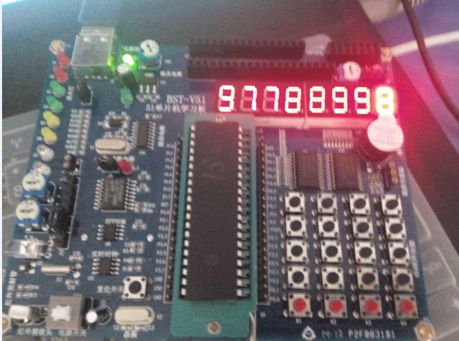

#include"reg52.h" #define uchar unsigned char unsigned long num; uchar j,k; uchar a0,b0,c0,d0,e0,f0,g0,h0; sbit duan=P2^6; sbit wei=P2^7; unsigned char code table[]= {0x3f,0x06, ...

仔細(xì)分析一下程序的循環(huán)結(jié)構(gòu) 肯定是最后一位存在了 重復(fù)的delay,,試著把最后偶一個(gè) delay(2); 改為 delay ...

仔細(xì)分析一下程序的循環(huán)結(jié)構(gòu) 肯定是最后一位存在了 重復(fù)的delay,,試著把最后偶一個(gè) delay(2); 改為 delay(1);

要減小最后一位的掃描時(shí)間呢

掃描的時(shí)候最后一位的停留時(shí)間較長
是把最后一個(gè)數(shù)碼管的時(shí)間加長,還是直接去掉。我的延時(shí)都用的是delay (2)
