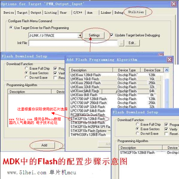

     出現(xiàn)這處問題通常是MDK中的Flash的編程算法沒有配置或沒有配置正確。 在主菜單中打開Flash->ConfigureFalsh Tools配置窗口,切換到“Utilities"頁: 按“Setting"按鈕進(jìn)入 ...

Error:Flash Download Failed-"Cortex-M3"出現(xiàn)一般有兩種情況:
1.SWD模式下,Debug菜單中,Reset菜單選項(xiàng)(Autodetect/HWreset/sysresetReq/Vectreset)默認(rèn)是AutoDetect,改成SysResetReq即可。
2.Jtag模式下,主要是芯片大小選錯(cuò)。Flash->Configure Falsh Tools配置窗口,切換到“Utilities"頁,按“Setting"按鈕進(jìn)入“Flash download setup"配置窗口,在“Flash download setup"配置窗口點(diǎn)擊“Add”按鈕,在“Add Flash Programming Algorlthm"窗口,根據(jù)你實(shí)際使用的芯片選擇,若是STM32F103VBT6,應(yīng)先擇"STM32F10X 128kB Flash"。
