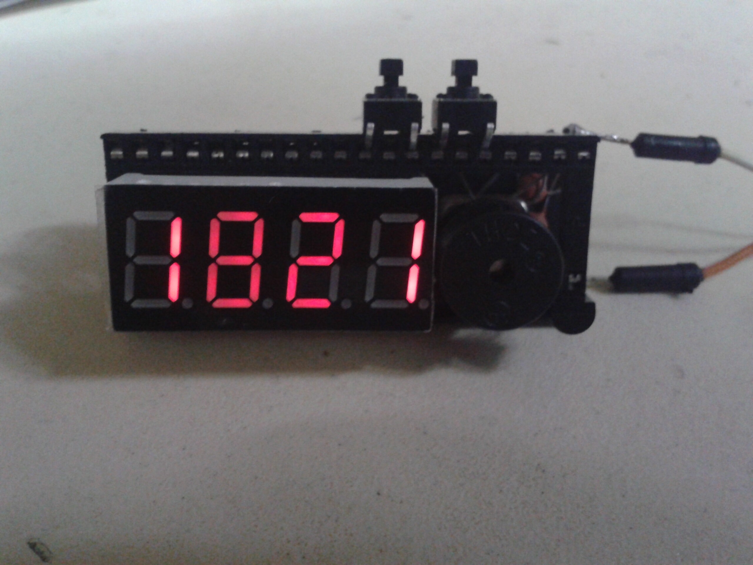

經(jīng)典小制作,希望喜歡

沒有原理圖,即興之作,不好意思

ID:68513 發(fā)表于 2014-11-14 13:25
因?yàn)殡娐诽唵瘟,所以就沒畫電路圖
ID:68513 發(fā)表于 2014-11-14 13:22
這個(gè)沒有電路圖,隨便做的
這個(gè)沒有電路圖,隨便做的
ID:68513 發(fā)表于 2014-11-14 13:21
這個(gè)沒有電路圖,隨便做的
