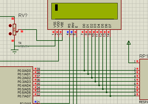

這是程序#include<reg51.h>#define LCD_data P0 sbit RS=P2^0; sbit RW=P2^1; sbit LCDE=P2^2; unsigned char m,miao,fen=12,shi=10; unsigned char line1[16]={"  BEIJING TIME   ...

TR0=0,未進(jìn)入中斷函數(shù)

你的延時(shí)太多了  不用探忙的

寫數(shù)據(jù)之前要查看LCD1602忙嗎,你程序沒有的
對(duì)哦 謝謝哈
ID:76853 發(fā)表于 2015-5-24 10:42

我自己是焊了個(gè)LCD1602的時(shí)鐘,就是不想看代碼,代碼風(fēng)格不一樣,很腦大的。我把我的LCD1602.c貼出來,宋老師的風(fēng)格,功能模塊化,好查錯(cuò),你對(duì)比分析一下吧,這個(gè).c是一定沒問題的。
