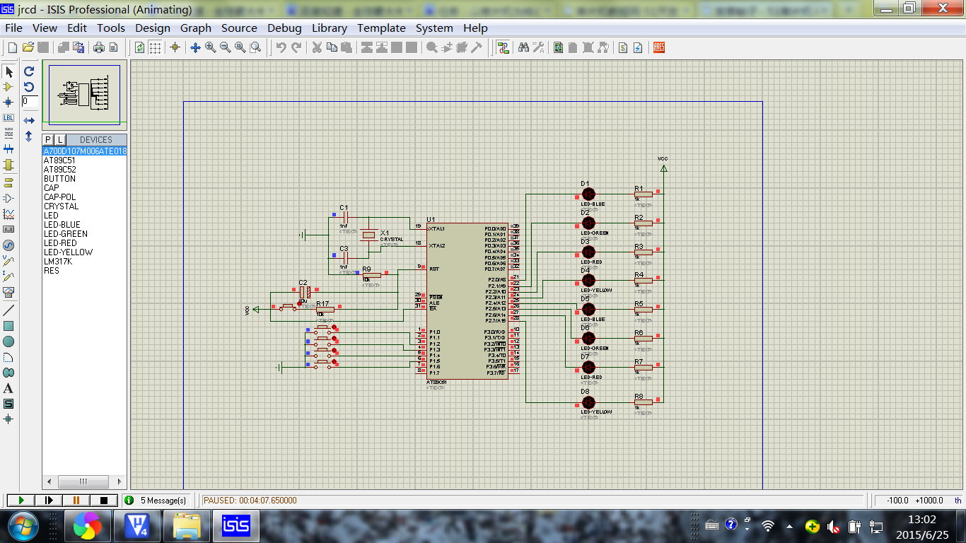

節(jié)日彩燈控制器的簡單程序,請大家?guī)兔纯从惺裁磫栴}
查看數(shù): 3405 | 評論數(shù): 2 | 收藏 0
發(fā)布時(shí)間: 2015-6-25 13:01
本帖最后由 fhjdzj 于 2015-6-25 13:02 編輯 一個(gè)鍵開始,一個(gè)鍵停止,一個(gè)鍵從上往下,一個(gè)鍵從下往上。 ORG     0000H START:           &nbs ...

ID:84693 發(fā)表于 2015-7-3 19:42
匯編我看不懂。但是電路圖上最小系統(tǒng)就出錯(cuò)了。
RST應(yīng)該接低電平,高電平是復(fù)位了。
