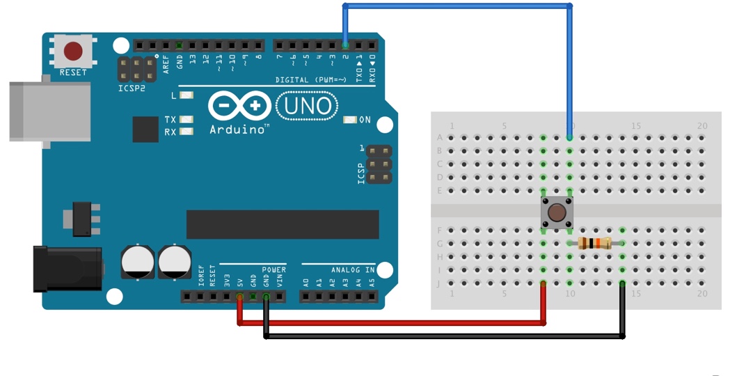

Hi,大家好!又跟大家見(jiàn)面啦!在上一次講解按鍵開(kāi)關(guān)臨近結(jié)束的時(shí)候,我們提到在正常的使用過(guò)程中,美中有不足,按鍵開(kāi)關(guān)還有一個(gè)小問(wèn)題需要解決。那是什么問(wèn)題呢? 每當(dāng)你按下或抬起按鍵開(kāi)關(guān)的一瞬間,由于讀取信 ...

我是菜鳥(niǎo),請(qǐng)問(wèn)下:
// 定義按鍵輸入針腳號(hào)常量,
// 并初始化為2號(hào)針腳。
const int buttonPin = 2;
這個(gè)可不可以用宏定義,因?yàn)橐_號(hào)基本只是指定,而不會(huì)在程序運(yùn)行去改變的,是不是可以不用int變量,而用:#define buttonPin  = 2
宏定義是不占內(nèi)存空間的吧,而一個(gè)int整型是要消耗內(nèi)存的,不知我想的對(duì)不對(duì)?
