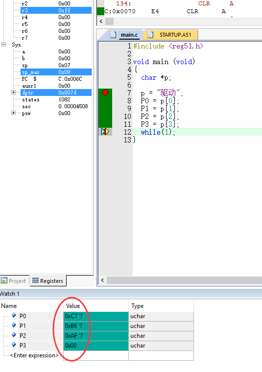

求大神,Keil c51字符串問(wèn)題 為什么“驅(qū)”字的后低8位不見了?很多字都會(huì)這樣,求解

如圖,為什么“驅(qū)”字的后低8位不見了?很多字都會(huì)這樣,求解。。。。。

ckpcmpkun 發(fā)表于 2016-1-6 19:29
字符串大小要比實(shí)際用到的最小多一個(gè)字符長(zhǎng)度,因?yàn)樽址薪Y(jié)束標(biāo)志 /0 占據(jù)字符串末位地址。所以字符串末 ...
我知道,不是這個(gè)問(wèn)題,是KEIL的問(wèn)題,用管理員給的那個(gè)軟件不行是因?yàn)橄到y(tǒng)問(wèn)題,我電腦是win10的,現(xiàn)在解決了。還有字符串后面的是"\0"不是“/0”
ID:102073 發(fā)表于 2016-1-6 19:29
字符串大小要比實(shí)際用到的最小多一個(gè)字符長(zhǎng)度,因?yàn)樽址薪Y(jié)束標(biāo)志 /0 占據(jù)字符串末位地址。所以字符串末位地址存數(shù)據(jù)會(huì)被沖掉。  僅個(gè)人觀點(diǎn) 不正確 望勿噴
ID:1 發(fā)表于 2016-1-5 21:37
qq308172025 發(fā)表于 2016-1-5 17:31
Keil 5  用了還是不行啊
上面的這個(gè)漢字補(bǔ)丁,我只在keil2,3下面用過(guò)
ID:94235 發(fā)表于 2016-1-5 17:31
Keil 5  用了還是不行啊
ID:1 發(fā)表于 2016-1-5 16:35
又有人遇到了,這就是臭名昭著的keil漢字bug,在51黑電子論壇下載keil漢字補(bǔ)。http://www.torrancerestoration.com/bbs/dpj-5399-1.html   問(wèn)題搞定
