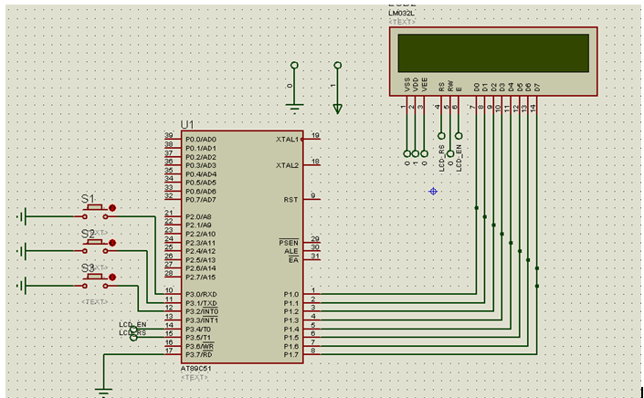

Proteus電路圖: C程序代碼: /*電子時鐘 1062液晶來顯示*/ #include<reg52.h>#define uchar unsigned char#define uint unsigned intsbit LCD_EN=P3^4;sbit LCD_RS=P3^5;sbit s1=P3^0;sbit s2=P3^1;sb ...

樓主你好電腦頭好像沒有上傳成功嗎?

一個注釋都沒有,一個月后全忘光
